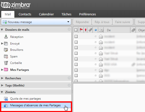

Compte boîte partagée
Il est possible de programmer un message d’absence vous-même pour une boîte mail partagée.Pour ce faire, vous devez passer par la « Zimlet » qui se nomme « Messages d’absences de mes Partages ». Vous trouverez cette Zimlet depuis votre webmail Zimbra, onglet « Mail » tout en bas de votre menu de gauche (sous la liste de vos dossiers de mails).
Cliquez sur le texte « Messages d’absences de mes Partages » pour voir apparaître une fenêtre. Cliquez ensuite sur la boîte mail partagée pour laquelle vous voulez configurer un messages d’absence automatique.
Sélectionner l’entrée « Envoyer un message de réponse automatique ». Rédigez votre messages d’absence.
À savoir : si vous avez paramétré une signature automatique, celle-ci ne figurera pas sur vos messages d’absence. Vous devrez donc l’ajouter à votre message, sans mise en forme possible.
Vous pouvez ensuite choisir un délai d’envoi de ce message. Si vous ne le faites pas, le message automatique sera envoyé dès à présent à toute personne qui envoie un mail à l’adresse partagée, et ce sera à vous ou vos collègues de revenir sur votre message lors de votre retour pour sélectionner l’entrée « Ne pas envoyer de réponse automatique » pour arrêter l’envoi du message automatique.
Pensez bien à enregistrer. Votre message est paramétré pour la boîte mail partagée, toutes les autres personnes qui partagent cette boîte pourront voir que vous avez activé un message d’absence, elles pourront également supprimer le message d’absence, ou en paramétrer un nouveau si besoin.
